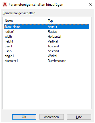

Fügt Parametereigenschaften zur Blockeigenschaften-Tabelle hinzu
BTABELLE (Befehl) Finden:
Die folgenden Optionen sind verfügbar:
Zeigt eine Liste der Bemaßungsabhängigkeitsparameter, Benutzerparameter, Legacy-Parameter und Attributdefinitionen.
Zeigt die Namen der Parameter an, die zur Tabelle hinzugefügt werden können.
Bestimmt den Typ des Parameters.
