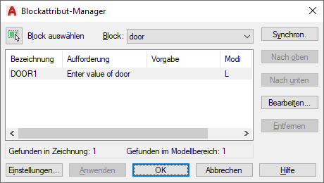

Verwaltet die Attributdefinitionen für Blöcke der aktuellen Zeichnung.
BATTMAN (Befehl) Finden
Hier können Sie Attributdefinitionen bearbeiten, Attribute aus Blöcken entfernen und die Reihenfolge ändern, in der Sie beim Einfügen eines Blocks die Attributwerte eingeben.
Attribute der ausgewählten Blöcke werden in der Attributliste angezeigt. Vorgabemäßig werden die Attributeigenschaften Bezeichnung, Aufforderung, Vorgabe, Modi und Beschriftung in der Attributliste angezeigt. Für jeden gewählten Block gibt eine Beschreibung unter der Attributliste die Anzahl der Vorkommen in der aktuellen Zeichnung und im aktuellen Layout an.
Sie können festlegen, welche Attributeigenschaften in der Liste angezeigt werden sollen, indem Sie die Option Einstellungen wählen.
Doppelklicken Sie auf ein Attribut, um das Dialogfeld Attribut bearbeiten anzuzeigen, in dem Sie Attributeigenschaften ändern können.
Die folgenden Optionen sind verfügbar:
Sie können Ihr Zeigegerät zur Auswahl eines Blocks aus dem Zeichnungsbereich verwenden. Wenn Sie Block auswählen wählen, wird das Dialogfeld geschlossen, bis Sie einen Block aus der Zeichnung ausgewählt oder den Vorgang mit ESC abgebrochen haben.
Wenn Sie Attribute eines Blocks ändern und vor dem Speichern dieser Änderungen einen neuen Block auswählen, werden Sie zuerst zum Speichern der Änderungen aufgefordert.
Führt alle Blockdefinitionen der aktuellen Zeichnung auf, die über Attribute verfügen. Wählen Sie den Block aus, dessen Attribute Sie ändern möchten.
Zeigt die Eigenschaften aller Attribute im ausgewählten Block an.
Zeigt den Bezeichner an, der einem Attribut zugewiesen wird.
Zeigt den Text für die Eingabeaufforderung an, der beim Einfügen eines Blocks angezeigt wird.
Zeigt den Vorgabewert an, der einem Attribut beim Einfügen des Blocks zugewiesen wird.
Meldet die Gesamtzahl der Exemplare des ausgewählten Blocks in der aktuellen Zeichnung.
Meldet die Anzahl der Exemplare des ausgewählten Blocks im aktuellen Modell- oder Layoutbereich.
Aktualisiert alle Exemplare des ausgewählten Blocks mit den aktuellen Attributeigenschaften. Dadurch werden die Werte, die Attributen in existierenden Blöcken zugewiesen wurden, nicht verändert.
Verschiebt die ausgewählte Attributbezeichnung in der Eingabesequenz nach vorn. Wenn ein konstantes Attribut ausgewählt wurde, steht diese Schaltfläche nicht zur Verfügung.
Verschiebt die ausgewählte Attributbezeichnung in der Eingabesequenz nach hinten. Die Schaltfläche Nach unten ist nicht verfügbar, wenn Sie ein konstantes Attribut ausgewählt haben.
Öffnet das Dialogfeld Attribut bearbeiten, in dem Sie Attributeigenschaften ändern können.
Entfernt das ausgewählte Attribut aus der Blockdefinition. Wenn im Dialogfeld Einstellungen die Option Bestehende Referenzen anwenden ausgewählt ist, bevor Sie Entfernen wählen, wird das Attribut aus allen Exemplaren des Blocks in der aktuellen Zeichnung entfernt. Die Schaltfläche Entfernen ist für Blöcke mit nur einem Attribut nicht verfügbar.
Öffnet das Dialogfeld Blockattributeinstellungen, in dem Sie die Anzeige der Attributinformationen im Blockattribut-Manager festlegen können.
Wendet die Änderungen an, ohne das Dialogfeld zu schließen.
