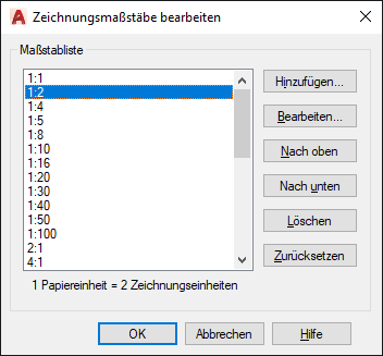

Steuert die Liste der Maßstäbe, die für Ansichtsfenster-Layouts, Seitenlayouts und zum Plotten verfügbar sind.
MSTABLISTEBEARB (Befehl) Finden
Die folgenden Optionen sind verfügbar:
Zeigt die Liste momentan definierter Maßstäbe an. Zeigt darüber hinaus temporäre Maßstäbe an, die beim Anhängen von XRefs importiert werden. Wenn ein Maßstabsname doppelt vorkommt aber einen unterschiedlichen Wert aufweist, wird an den Namen eine Nummer angehängt.
Zeigt das Dialogfeld Maßstab hinzufügen an
Drücken Sie die TABULATORTASTE, um zwischen den Feldern des zu bearbeitenden Maßstabs zu wechseln.
Zeigt das Dialogfeld Maßstab bearbeiten an
Verschiebt den derzeit ausgewählten Maßstab in der Skalierungsliste um eine Position nach oben.
Verschiebt den derzeit ausgewählten Maßstab in der Skalierungsliste um eine Position nach unten.
Entfernt den ausgewählten Maßstab aus der Maßstabliste.
Löscht alle benutzerdefinierten und nicht verwendeten Maßstäbe und stellt die vorgegebene Liste der Maßstäbe im Dialogfeld Vorgabe-Maßstabsliste wieder her.
