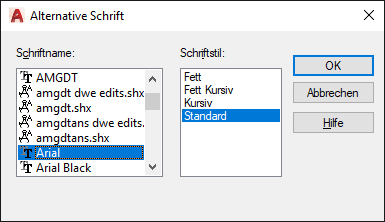

Die Position für die alternative Schriftdatei kann auch über die Systemvariable FONTALT festgelegt werden.
Wenn Sie keine alternative Schrift bestimmen, wird beim Öffnen von Zeichnungen, die nicht aufgefundene Schriften enthalten, ein Dialogfeld angezeigt, in dem Sie jeweils eine Schrift als Ersatz für die fehlenden Schriften festlegen können.
Die folgenden Optionen sind verfügbar:
Listet die Namen der Schriftfamilien aller registrierten TrueType-Schriften und aller SHX-Schriften auf, die sich im Ordner Fonts befinden.
Bestimmt die Schriftformatierung (beispielsweise kursiv, fett oder normal). Wenn es sich bei der fehlenden Schriftart um eine Big Font handelt, wird die Option in Big Font geändert, und alle verfügbaren Big Font-Dateien in asiatischen Sprachen werden aufgelistet.
