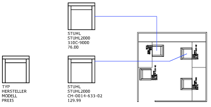

In der folgenden Abbildung ist ein Block mit vier Attributen dargestellt: Typ, Hersteller, Modell und Kosten. Da die Beschriftungen als Variablen definiert wurden, können Informationen über jede einzelne Instanz für jede eingefügte Blockreferenz hinzugefügt werden.

Wenn Sie mehrere Attribute gemeinsam verwenden möchten, fügen Sie sie nach dem Definieren in denselben Block ein. Sie können beispielsweise Attribute mit der Bezeichnung "Typ", "Hersteller", "Modell" und "Kosten" definieren und diese anschließend als einen Block mit dem Namen STUHL einfügen.
