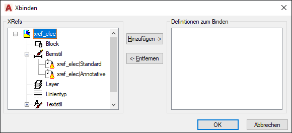

Fügt XRef-abhängige benannte Objekte wie Blöcke, Bemaßungsstile, Layer, Linientypen und Textstile in die aktuelle Zeichnung ein.
XBINDEN (Befehl) Finden
Die folgenden Optionen sind verfügbar:
Listet die XRefs auf, die der Zeichnung derzeit zugeordnet sind. Wenn Sie eine XRef durch Doppelklick wählen, werden die Definitionen der benannten Objekte aus der zugeordneten XRef angezeigt.
Listet die XRef-abhängigen Definitionen benannter Objekte auf, die an die Host-Zeichnung gebunden werden können.
Verschiebt die in der XRef-Liste ausgewählten Definitionen benannter Objekte in die Liste Definitionen zum Binden.
Verschiebt die in der Liste Definitionen zum Binden ausgewählte Definition benannter, XRef-abhängiger Objekte zurück in die Liste der von der XRef abhängigen Definitionstabelle.
