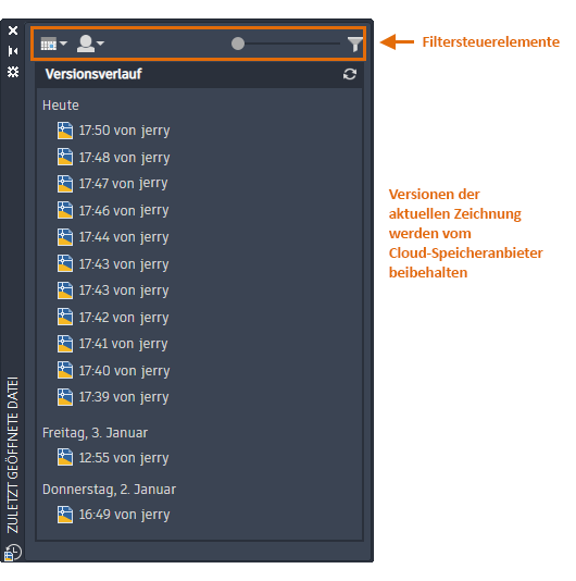

In der Palette Zuletzt geöffnete Datei werden die Versionen der Zeichnungen, die Sie in OneDrive, Dropbox oder Box speichern, angezeigt. Jedes Mal, wenn Sie eine Zeichnung speichern, die in Ihrem Konto bei einem Cloud-Speicheranbieter gespeichert ist, wird eine Vorgängerversion erstellt und verwaltet, falls Sie diese mit der aktuellen Version Ihrer Zeichnung vergleichen möchten. Diese Vorgängerversionen bilden den Versionsverlauf der Zeichnung.
Nur auf DWG- und DWT-Dateien kann direkt über die Palette Zuletzt geöffnete Datei zugegriffen werden.
Die Anzahl der Vorgängerversionen kann übermäßig hoch sein, sodass Steuerelemente zum Anwenden von Filtern helfen, die Ergebnisse einzugrenzen.
Von links nach rechts funktionieren die Filtersteuerelemente wie folgt:
