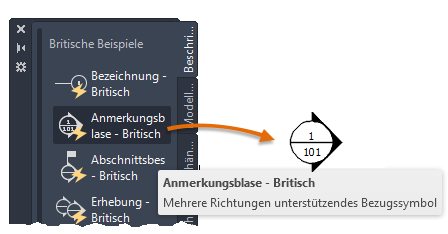

Mit Werkzeugpaletten können Sie Blöcke, Schraffuren und benutzerdefinierte Werkzeuge in einem Registerkartenfenster anzeigen. Sie können Werkzeugpaletten mit verschiedenen Methoden erstellen.
Hier ist ein Beispiel vom Ziehen oder Klicken und Platzieren einer Anmerkungsblase aus der Registerkarte Beschriftungen.
