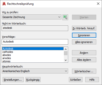

Prüft die Rechtschreibung für einzeiligen und mehrzeiligen Text, Multiführungslinien-Text, Text in Blockattributen, Text in Xrefs und zu Bemaßungen hinzugefügten Text.
In Blockattributen werden nur die Attributwerte überprüft. In Textobjekten wird die Rechtschreibprüfung in Blockreferenzen und verschachtelten Blockreferenzen durchgeführt, in Blockdefinitionen dagegen nur, wenn die verknüpfte Blockreferenz ausgewählt wurde.
Die folgenden Optionen sind verfügbar:
Zeigt die Bereiche an, in denen die Rechtschreibung überprüft werden soll.
Beschränkt die Rechtschreibprüfung auf den ausgewählten einzeiligen und mehrzeiligen Text, Maßtext, Multiführungslinien-Text, Text in Blockattributen und Text in Xrefs.
Zeigt das als falsch geschrieben identifizierte Wort an.
Zeigt aus dem aktuellen Wörterbuch eine Liste empfohlener Ersatzwörter an.
Sie können ein anderes Ersatzwort in der Liste auswählen oder im oberen Vorschlagsbereich ein Ersatzwort bearbeiten bzw. eingeben.
Listet die Optionen für das Hauptwörterbuch auf. Das Standardwörterbuch ist von der Spracheinstellung abhängig.
Mit dem Überprüfen des Texts auf Rechtschreibfehler wird begonnen.
Übergeht das aktuelle Wort.
Übergeht alle weiteren Wörter, die mit dem aktuellen Wort identisch sind.
Fügt dem aktuellen Wörterbuch das aktuelle Wort hinzu. Die maximale Wortlänge beträgt 63 Zeichen.
Ersetzt das aktuelle Wort durch das im Feld Vorschläge angezeigte Wort.
Ersetzt das aktuelle Wort in allen ausgewählten Textobjekten im Rechtschreibbereich.
Zeigt das Dialogfeld Wörterbücher an.
Öffnet das Dialogfeld Rechtschreibprüfungseinstellungen.
Macht die letzte Rechtschreibprüfungsaktion oder Reihe von Aktionen rückgängig, inklusive Ignorieren, Alle ignorieren, Ändern, Alle ändern und Zu Wörterbuch hinzufügen.
