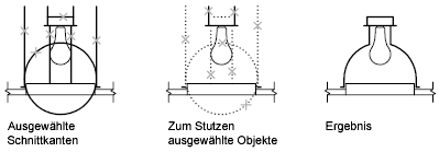

Sie können Objekte stutzen, sodass sie exakt an den Kanten der ausgewählten Objekte enden. Ein Objekt kann auch gleichzeitig eine der Schnittkanten und eines der zu stutzenden Objekte sein. In der folgenden Abbildung einer Leuchte ist beispielsweise der Kreis die Schnittkante für die Konstruktionslinien, wird aber auch selbst gestutzt.

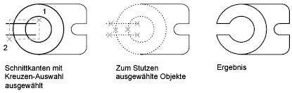

Beim Stutzen mehrerer Objekte können Sie mithilfe der verschiedenen Auswahlmöglichkeiten die richtigen Schnittkanten und Objekte auswählen. Im folgenden Beispiel werden die Schnittkanten mit der Kreuzen-Fenster Auswahl ausgewählt.

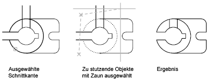

Im nächsten Beispiel wird eine Reihe von Objekten, die gestutzt werden sollen, mit der Zaun-Objektwahlmethode ausgewählt.

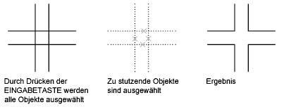

Sie können Objekte auch auf ihren nächsten Schnittpunkt mit anderen Objekten stutzen. Dazu wählen Sie nicht die Schnittkanten, sondern drücken die EINGABETASTE. Wenn Sie anschließend die zu stutzenden Objekte auswählen, dienen die am nächsten angezeigten Objekte automatisch als Schnittkanten. Im folgenden Beispiel werden die Wände gestutzt, sodass sie sauber aneinander stoßen.

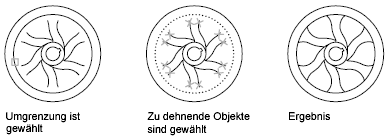

Sie können Objekte dehnen, sodass sie exakt an Grenzkanten enden, die von anderen Objekten definiert werden. In diesem Beispiel dehnen Sie die Linien so, dass sie genau auf einen Kreis stoßen, der die Grenzkante bildet.

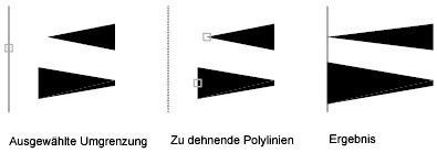

Breite 2D-Polylinien werden an den Mittellinien gestutzt und gedehnt. Die Enden von breiten Polylinien werden immer bis zum Ende der Polylinie rechtwinklig geschnitten, nicht abgerundet oder diagonal geschnitten.
Wenn Sie ein verjüngtes 2D-Polyliniensegment stutzen oder dehnen, wird die Breite des gedehnten Endes angeglichen, sodass die ursprüngliche Verjüngung bis zum neuen Endpunkt fortgesetzt wird, falls dies möglich ist. Andernfalls wird die Endbreite auf 0, einen scharfen Punkt, erzwungen.
