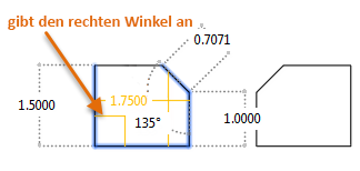

Der Befehl BEMGEOM bietet mehrere Optionen, um Angaben für Abstände, Winkel, Radiuswerte und einige andere Messungen darzustellen.
Die vorgabemäßige Option Schnell ist besonders hilfreich für die dynamische Ermittlung mehrerer Abstände und Winkel, wenn Sie die Maus über, nahe und zwischen geometrische(n) 2D-Objekte(n) bewegen.
Wie in der linken unteren Ecke der Abbildung dargestellt, gibt das orangefarbene Rechteck eine rechtwinklige Ecke an.
Klicken Sie in eine geschlossene Fläche, um die Fläche und den Umfang im Befehlsfenster anzuzeigen.
Wenn Sie möchten, dass vorgabemäßig die letzte Option anstelle von Schnell verwendet wird, nutzen Sie die Option Modus in BEMGEOM.
