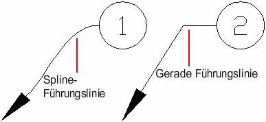

Sie können von jedem Punkt oder Zeichnungselement aus eine Führungslinie erstellen und deren Aussehen während der Zeichensitzung steuern. Führungslinien können Segmente mit geraden Linien oder geglätteten Splines sein.

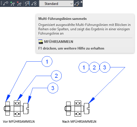

Multi-Führungslinienobjekte mit Blöcken als Inhalt können zusammengefasst und an eine Verlängerungslinie angehängt werden. Mit dem Befehl MFÜHRSAMMELN können Sie Multi-Führungslinien entsprechend Ihren Anforderungen horizontal, vertikal oder innerhalb eines angegebenen Bereichs sammeln.
