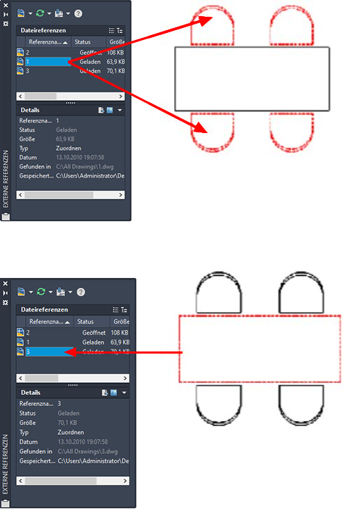

Um eine externe Referenz in einer komplexen Zeichnung zu finden, wählen Sie ein Element in der Palette Externe Referenzen aus, um alle sichtbaren Exemplare hervorzuheben. Umgekehrt gilt, dass Sie eine externe Referenz in der Zeichnung auswählen können, um ihren Namen in der Palette Externe Referenzen hervorzuheben.
Um eine externe Referenz in einer komplexen Zeichnung zu suchen, wählen Sie ein Element in der Palette Referenzmanager aus, um alle sichtbaren Instanzen in der Zeichnung hervorzuheben. Umgekehrt gilt, dass Sie eine externe Referenz in der Zeichnung markieren können, um ihren Namen in der Palette Referenzmanager hervorzuheben.
