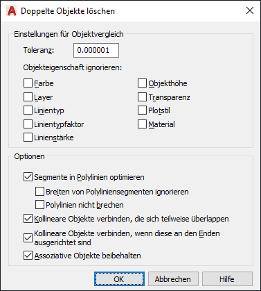

Entfernt doppelte Geometrie und überlappende Linien, Bogen und Polylinien. Kombiniert außerdem teilweise überlappende oder angrenzende Elemente dieser Typen.
AUFRÄUM (Befehl) Finden
Die folgenden Aufforderungen werden angezeigt:
Steuert die Präzision, mit der durch AUFRÄUM numerische Vergleiche erstellt werden. Wenn dieser Wert 0 beträgt, müssen die zwei zu vergleichenden Objekte übereinstimmen, bevor eines durch AUFRÄUM bearbeitet oder gelöscht wird.
Wählen Sie diese Eigenschaften aus, damit sie beim Vergleich ignoriert werden.
Verwenden Sie diese Einstellungen, um zu steuern, wie AUFRÄUM mit Linien, Bogen und Polylinien verfährt.
Wenn diese Option ausgewählt ist, werden einzelne Linien- und Bogensegmente in ausgewählten Polylinien untersucht. Doppelte Scheitelpunkte und Segmente werden entfernt.
AUFRÄUM vergleicht außerdem die einzelnen Polyliniensegmente mit völlig verschiedenen Linien- und Bogensegmenten. Wenn ein Polyliniensegment ein Duplikat eines Linien- oder Bogenobjekts erstellt, wird eines von ihnen gelöscht.
Wenn diese Option nicht ausgewählt ist, werden Polylinien als einzelne Objekte verglichen und die zwei Unteroptionen können nicht ausgewählt werden.
Überlappende Objekte werden zu einzelnen Objekten kombiniert.
Objekte mit gemeinsamen Endpunkten werden zu einzelnen Objekten kombiniert.
Assoziative Objekte werden nicht gelöscht oder geändert.
