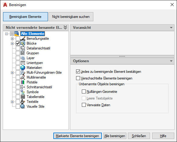

Oben im Dialogfeld Bereinigen stehen zwei Ansichten zur Verfügung:
Listet die Elemente der aktuellen Zeichnung auf, die im Bereich der Strukturansicht auf der linken Seite bereinigt werden können. Im Bereich Unbenannte Objekte bereinigen auf der rechten Seite des Dialogfelds können zusätzliche Elemente aus der Zeichnung entfernt werden.
Diese Liste enthält die benannten Objekte, die in der aktuellen Zeichnung nicht verwendet werden und bereinigbar sind. Die Elemente für jeden Objekttyp können angezeigt werden, indem Sie entweder einmal auf das Pluszeichen klicken oder auf den Objekttyp doppelklicken. Sie können ein einzelnes Element oder alle Elemente dieses Objekttyps auswählen.
Zeigt eine Vorschau des in der Strukturansicht ausgewählten Elements an, wenn Sie auf den Namen klicken.
Zeigt das Dialogfeld Bereinigen bestätigen an, sobald ein Element bereinigt wird.
Entfernt alle nicht verwendeten benannten Objekte aus der Zeichnung, selbst wenn sie in anderen nicht verwendeten benannten Objekten enthalten sind bzw. von diesen referenziert werden.
Löscht Geometrie mit Nulllänge, einschließlich Linien, Bogen, Kreisen und Polygonen.
Löscht MText- und Textobjekte, die ausschließlich Leerzeichen ohne Text enthalten.
Führt einen Zeichnungs-Scan durch und entfernt veraltete DGN-Linienstildaten beim Öffnen das Dialogfelds Bereinigen.
Entfernt die ausgewählten Objekte aus der aktuellen Zeichnung.
Bereinigt alle nicht verwendeten Elemente.

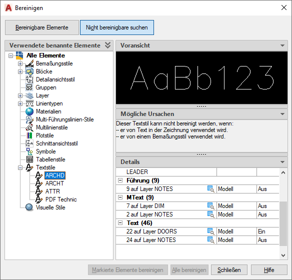

Zeigt eine Voransicht von Objekten, die nicht bereinigt werden können, und sucht diese Objekte in der Zeichnung.
Diese Liste enthält die benannten Objekte, die in der aktuellen Zeichnung verwendet werden und nicht bereinigt werden können.
Die meisten dieser Objekte werden derzeit in der aktuellen Zeichnung verwendet oder sind Standardelemente, die nicht entfernt werden können. Wenn Sie einzelne benannte Objekte auswählen, wird angezeigt, warum das Element nicht bereinigt werden kann.
Zeigt Informationen darüber an, warum Sie das ausgewählte Element nicht bereinigen können.
