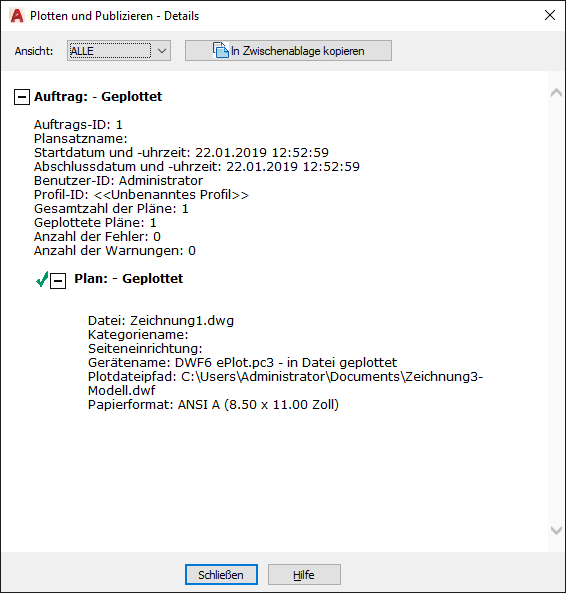

Zeigt Informationen zu Plot- und Publizieraufträgen an, die in der aktuellen Sitzung abgeschlossen wurden.
PLOTDETAILSZEIG (Befehl) Finden
Plot- und Publizierdetails können auch über das Kontextmenü-Symbol Plotten und Publizieren in der Statusleiste eingesehen werden.
Die folgenden Optionen sind verfügbar:
Gibt an, was angezeigt wird. Sie können diese Einstellung auch ändern, indem Sie mit der rechten Maustaste in den Detailbereich klicken und dann auf Nur Fehler anzeigen oder Alle anzeigen klicken.
Zeigt Informationen zu allen abgeschlossenen Plot- und Publizieraufträgen und Plänen in diesen Aufträgen an.
Listet die Fehler auf, die während des Plottens oder Publizierens der Aufträge aufgetreten sind.
Kopiert allen markierten Text in die Zwischenablage.
Führt Details zu den abgeschlossenen Plot- und Publizieraufträgen auf.
