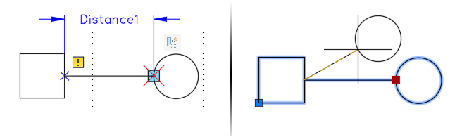

Bei polaren Streckungsaktionen werden Objekte um einen angegebenen Winkel und Abstand gedreht, verschoben und gestreckt.
Eine polare Streckungsaktion kann lediglich auf einen polaren Parameter angewendet werden. Wie bei der Streckungsaktion werden ausgewählte Objekte gestreckt, wenn Sie diese Aktion angewenden. Eine polare Streckungsaktion ermöglicht es Ihnen aber auch, die Objekte in einem beliebigen Winkel zu strecken.
