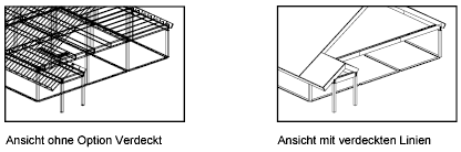

Sie können ein einfach schattiertes Bild von Objekten erstellen, die im aktuellen Ansichtsfenster angezeigt werden. Darstellungen mit verdeckten Linien unterdrücken Linien, Kanten und andere Objekte, die sich hinter folgenden Objekttypen befinden, ganz oder teilweise:
Die folgende Abbildung wurde mit Linien erstellt, die durch Zuweisen einer Höhe ungleich Null extrudiert wurden.
