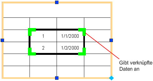

Eine Tabelle, die Datenverknüpfungen enthält, zeigt Symbole um die verknüpften Zellen an. Wenn Sie Ihren Mauszeiger über die Datenverknüpfung bewegen, werden Informationen dazu angezeigt.
Wenn Änderungen an einem verknüpften Arbeitsblatt vorgenommen wurden (z. B. durch Hinzufügen einer Zeile oder Spalte), kann die Tabelle in Ihrer Zeichnung mit dem Befehl DATENVERKNAKT entsprechend aktualisiert werden. Wurde analog dazu eine Änderung an einer Tabelle in Ihrer Zeichnung vorgenommen, können Sie das verknüpfte Datenblatt mit dem gleichen Befehl aktualisieren.
