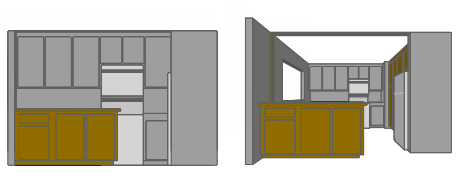

Die nachstehende Abbildung zeigt dasselbe Modell in einer Parallelprojektion und in einer perspektivischen Projektion. Beiden Ansichten liegt dieselbe Ansichtsrichtung zugrunde.
