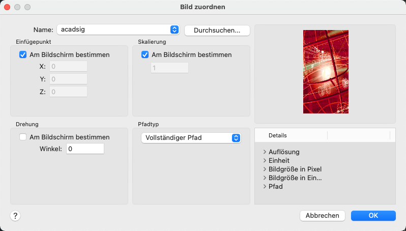

Suchen, Einfügen, Benennen und Definieren von Parametern und Details für zugeordnete Bilder.
BILDZUORDNEN (Befehl)
Menü: .
Die folgenden Optionen sind verfügbar:
Identifiziert das Bild, das Sie zum Anhängen ausgewählt haben.
Öffnet das Dialogfeld Referenz-Datei auswählen (ein Standarddialogfeld zur Dateiauswahl).
Zeigt das Bild an, das Sie zum Anhängen ausgewählt haben.
Bestimmt den Einfügepunkt der ausgewählten Bilddatei. Am Bildschirm bestimmen ist Standard. Der vorgegebene Einfügepunkt ist 0,0,0.
Mit dieser Option erfolgt die Eingabe über die Befehlszeile oder das Zeigegerät. Wenn die Option Am Bildschirm bestimmen deaktiviert ist, geben Sie den Einfügepunkt unter X,Y und Z ein.
Gibt den X-Koordinatenwert an.
Gibt den Y-Koordinatenwert an.
Gibt den Z-Koordinatenwert an.
Gibt den Skalierfaktor für das ausgewählte Bild an.
Wenn die Systemvariable INSUNITS auf "Keine Einheit" gesetzt ist oder die Bilddatei keine Auflösungsinformationen enthält, entspricht der Skalierfaktor der Bildbreite in AutoCAD-Einheiten. Wenn für INSUNITS ein Wert festgelegt ist (beispielsweise Millimeter, Zentimeter, Zoll oder Fuß) und die Bilddatei Auflösungsinformationen enthält, wird die tatsächliche Breite des Bildes in AutoCAD-Einheiten bestimmt und dann der Skalierfaktor angewendet.
Ermöglicht die Eingabe über die Befehlszeile oder das Zeigegerät. Wenn die Option Am Bildschirm bestimmen deaktiviert ist, geben Sie einen Wert für den Skalierfaktor ein. Der Standard-Skalierfaktor ist 1.
Geben Sie einen Wert für den Skalierfaktor ein. Der Standard-Skalierfaktor ist 1.
Bestimmt den Drehwinkel des ausgewählten Bildes.
Wenn die Option Am Bildschirm bestimmen aktiviert ist, können Sie das Objekt wahlweise erst nach dem Schließen des Dialogfelds mit dem Zeigegerät drehen oder einen Drehwinkel in der Befehlszeile eingeben.
Wenn die Option Am Bildschirm bestimmen deaktiviert ist, legen Sie den Drehwinkel im Dialogfeld fest. Der Standarddrehwinkel ist 0.
Wählen Sie den vollen (absoluten) Pfad, den relativen Pfad oder Kein Pfad sowie den Namen der Bilddatei aus (die Bilddatei muss sich in demselben Ordner wie die aktuelle Zeichnungsdatei befinden).
Zeigt Informationen über die ausgewählte Bilddatei an.
Zeigt in AutoCAD 2022 die Anzahl der horizontalen und vertikalen Pixel pro aktueller Einheitenmessung an.
Zeigt die aktuelle AutoCAD 2022-Einheit an.
Zeigt die Breite und Höhe des Rasterbilds in Pixel an.
Zeigt die Breite und Höhe des Rasterbilds in AutoCAD 2022-Einheiten an.
