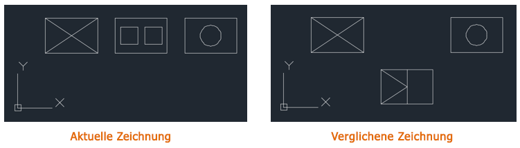

Angenommen, Sie müssen zwei äußerst komplexe Zeichnungen vergleichen, die vereinfacht wurden, um wie folgt auszusehen:
Das Ergebnis des Vergleichs der aktuellen Zeichnung mit der verglichenen Zeichnung sieht wie folgt aus:

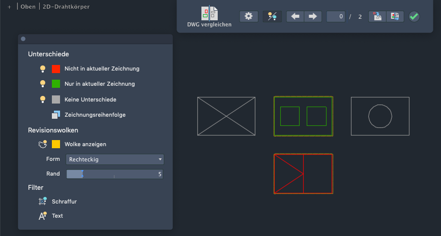

Anmerkung: In dieser Abbildung wurde die Farbe für Nicht in der aktuellen Zeichnung von der Vorgabe Rot in Gelb geändert.
Die Änderungssätze sind jeweils von orangefarbenen Revisionswolken umgeben, die entsprechend des Zeichnungsumfangs skaliert werden.

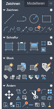

Block einfügen
Die Inhaltspalette wurde aktualisiert und in Blöcke umbenannt.
Anmerkung: Der Befehl EINFÜGE zeigt jetzt die Blockpalette an. Der neue Befehl KLASSISCHEINFÜG zeigt das klassische Dialogfeld Block einfügen an.
Klicken Sie auf eines der neuen Symbole, um zwischen Folgendem zu wechseln:

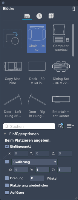

Führen Sie einen der folgenden Schritte aus, um einen Block aus der Palette zu platzieren:
Legen Sie vor dem Einfügen eines Blocks aus einer Ansicht die Einfügeoptionen wie zum Beispiel Einfügepunkt, Skalierung, Drehung, Platzierung wiederholen usw. fest. Drücken Sie die ESC-Taste, um den Befehl zu beenden, wenn die Option Platzierung wiederholen aktiviert ist.
Anmerkung: Einfügeoptionen finden keine Anwendung, wenn Sie einen Block über Ziehen und Ablegen aus der Blockpalette platzieren.

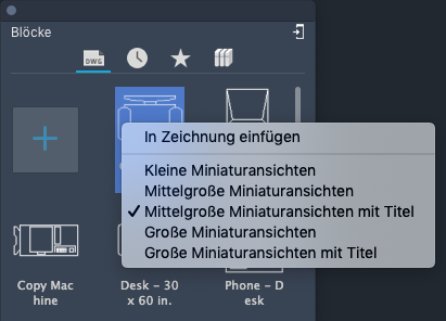

Klicken Sie mit der rechten Maustaste, um die auf der Palette angezeigten Symbolgrößen zu ändern. Sie können den Namen des Blocks berücksichtigen, indem Sie Mittelgroße oder Große Miniaturansichten mit Titel auswählen.
Geben Sie eine Textzeichenfolge in das Suchfeld ein, um auf der Palette nach einem Block zu suchen. In der Blockliste werden nur die Blöcke angezeigt, deren Name die Zeichenfolge enthält. Die Suchergebnisse beinhalten Blöcke aus der aktuellen Zeichnung, aus der zuletzt verwendeten Zeichnung, aus den Favoriten und aus der aktiven Blockbibliothek.
Zugriff
Werkzeugsatz: Registerkarte Zeichnen > Gruppe Block > Blockpalette.
Menü: > Fenster > Blöcke

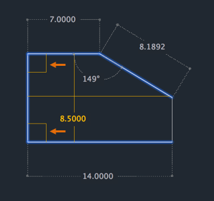

Option Geometrie messen: Schnelles Messen

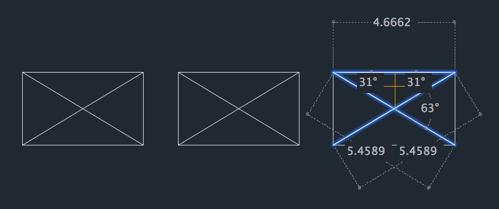

Dank der neuen Schnelloption für den Befehl BEMGEOM ist das Messen nun viel einfacher. Mit dieser Option können Sie die Bemaßungen, Abstände und Winkel in einer 2D-Zeichnung schnell überprüfen.
Wenn diese Option aktiv ist, zeigt der Befehl Bemaßungen, Abstände und Winkel innerhalb einer 2D-Zeichnung dynamisch an, wenn Sie den Mauszeiger über und zwischen Objekte bewegen. Die orangefarbenen Quadrate, die auf der linken Seite der Illustration angezeigt werden, stellen rechte Winkel (90°) dar.
Der Abstand zwischen den beiden Objekten wird in der Abbildung darunter gemessen, da sie parallel sind.
Tipp: Um zu vermeiden, dass die Darstellung der Schnellbemaßung zu unübersichtlich wird, und um die Leistung zu verbessern, sollten Sie komplizierte Bereiche vergrößern.

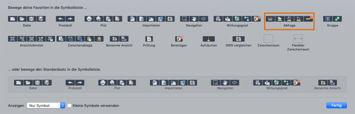

Sie können BEMGEOM auch über die Option Schnell zum Werkzeugkasten hinzufügen.
  1. Klicken Sie mit der rechten Maustaste auf einen leeren Bereich im Werkzeugkasten, und wählen Sie Werkzeugkasten anpassen aus.
  2. Ziehen Sie die Gruppe Abfrage in den Werkzeugkasten.

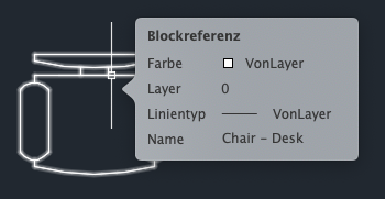

Mausabhängige QuickInfos
In mausabhängigen QuickInfos werden die aktuellen Werte für bestimmte Eigenschaften angezeigt, wenn der Mauszeiger über ein Objekt im Zeichnungsbereich bewegt wird. Die folgenden Eigenschaften sind eingeschlossen:

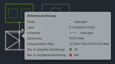

Bei einem Zeichnungsvergleich enthält die mausabhängige QuickInfo die folgenden Informationen:
Anmerkung: Die QuickInfo wird ausgeblendet, wenn Sie den Mauszeiger bewegen.
Steuert die Anzeige von mausabhängigen QuickInfos über Menü AutoCAD > Vorsteinstellungen > Allgemein > Fensterelemente: Maussensitive QuickInfos anzeigen. Sie haben auch die Möglichkeit, die Darstellung über die neue Systemvariable ROLLOVERTIPS festzulegen.

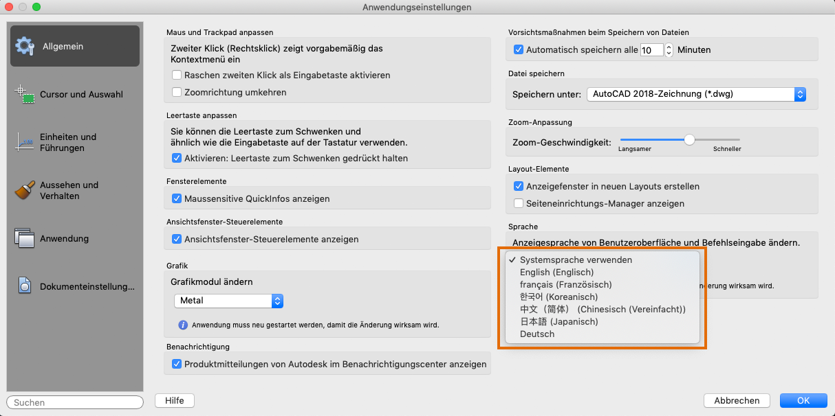

Sprachunterstützung
AutoCAD for Mac unterstützt jetzt Koreanisch. Sie können die Sprache im Dialogfeld Anwendungseinstellungen ändern. Starten Sie AutoCAD for Mac neu, damit die Sprache geändert wird.
