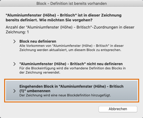

Die Blockpalette enthält nun eine Listenansicht, die nach Name und Typ sortiert werden kann.
Zu den weiteren Verbesserungen gehören:
- Einfacher Zugriff zum Einfügen einer Zeichnung als Block von jeder Registerkarte in der Blockpalette
- Neue Option zum Umbenennen der Blockdefinition beim Einfügen eines Blocks, wenn eine andere Blockdefinition bereits vorhanden ist
