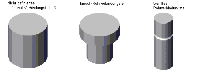

Grundkörper, die Bauteilverbindungen darstellen
Grundkörpern enthalten folgende Modelliermerkmale:
Zu den Grundkörpern, die Verbindungen an Bauteilen darstellen, gehören auch definierte Verbindungen.
