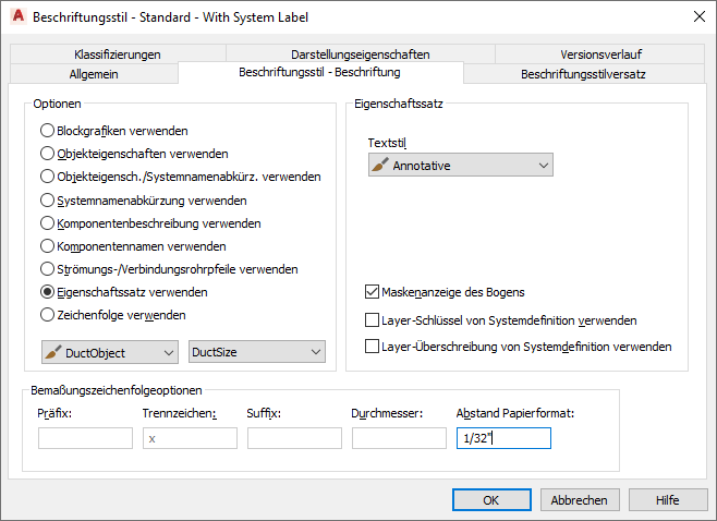

Wenn der Beschriftungsbogen-Stil einen Textstil verwendet, dann entscheidet die Konfiguration des Textstils darüber, ob der Beschriftungsbogen-Stil als Beschriftung betrachtet wird.
Beispiel für einen textbasierten Beschriftungsbogen-Stil
In der folgenden Tabelle wird beschrieben, wie Beschriftungen abhängig von der Konfiguration des Textstils, der von einem Beschriftungsbogen-Stil verwendet wird, skaliert werden.
