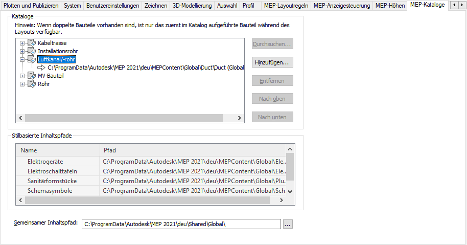

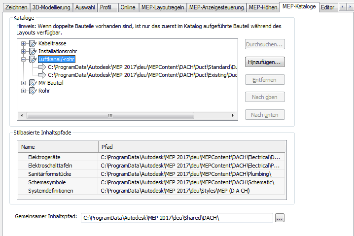

  1. Klicken Sie auf Optionen.
  2. Klicken Sie im Dialogfeld Optionen auf die Registerkarte MEP-Kataloge.
  3. Erweitern Sie unter Kataloge eine domänenspezifische Kategorie (z. B. Luftkanal/-rohr) und definieren Sie die Kataloge, die während des Layouts verfügbar sein sollen. Bauteilkataloge haben die Dateierweiterung APC (Autodesk Part Catalog).
    Was möchten Sie tun... Aktion...
    einen Katalog hinzufügen Wählen Sie die Kategorie aus, zu der der Katalog hinzugefügt werden soll, und klicken Sie auf Hinzufügen. Wählen Sie im Dialogfeld zur Dateiauswahl den Katalog (APC-Datei) aus, und klicken Sie auf Öffnen.
    einen Katalog entfernen Wählen Sie den Katalog und klicken Sie auf Entfernen.
    einen anderen Katalog angeben Wählen Sie den zu ersetzenden Katalog aus und klicken Sie auf Durchsuchen. Wählen Sie im Dialogfeld zur Dateiauswahl den Katalog (APC-Datei) aus, und klicken Sie auf Öffnen.
    Kataloge neu anordnen Wählen Sie den Katalog aus und klicken Sie auf Nach oben oder auf Nach unten.
    Die Reihenfolge der Kataloge auf der Registerkarte MEP-Kataloge entspricht der Reihenfolge der Kataloge bei der Bauteilauswahl während des Layouts.
  4. Geben Sie unter Stilbasierte Inhaltspfade für jeden Inhaltstyp (Elektrogeräte, Schalttafeln, Sanitärformstücke und Schemasymbole) den Ordner an, dessen Inhalt während des Layouts verfügbar sein soll. Klicken Sie dazu in der Spalte Pfad auf den jeweiligen Pfad und anschließend auf . Suchen Sie im Dialogfeld für die Dateiauswahl den Ordner, wählen Sie ihn aus, und klicken Sie auf Öffnen.
    Anmerkung: Unter Gemeinsamer Inhaltspfad wird der Speicherort für allgemeine Bauteilvorlagen, Grundkörper (beschränkte Bauteilmodelle, aus denen Sie schnell vollständige Bauteile erstellen können) und andere für die Software erforderliche Konfigurationsdateien angegeben. Er wird als gemeinsam genutzter Inhalt bezeichnet, da er unabhängig von den verwendeten spezifischen Inhaltspaketen (Global, US metrisch usw.) für die Software erforderlich ist.
