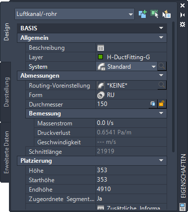

Eigenschaften stehen auf der Eigenschaftenpalette unter Basis zur Verfügung.
Luftkanal/-rohr-Eigenschaften auf der Eigenschaftenpalette

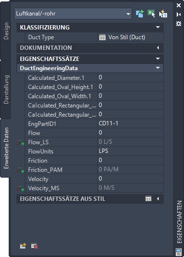

Sie können außerdem Objekten Eigenschaftssatzinformationen zuweisen, denen normalerweise Bauteillisten zugewiesen sind (beispielsweise MV-Bauteile). Klicken Sie auf die Registerkarte Erweiterte Daten der Eigenschaftenpalette, um Eigenschaftssätze anzugeben.
Eigenschaftssätze für Luftkanal/-rohr
