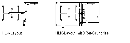

Wenn Sie eine AutoCAD MEP 2022 toolset-Zeichnung erstellen, müssen Sie oft Ihr Layout mit einer Architekturzeichnung wie etwa Grundriss, Deckenplan oder AutoCAD MEP 2022 toolset-Gebäudemodell verknüpfen.
Sie können mit einer Zeichnung beginnen, welche die Wände und andere räumliche Elemente enthält, die Sie benötigen, indem Sie ihr eine andere Zeichnung, eine sogenannte referenzierte Zeichnung oder XRef, zuordnen. XRefs sind Zeichnungen, die mit der aktuellen Zeichnung verbunden sind und in ihr angezeigt werden.
Wenn Sie eine Zeichnung öffnen, werden die ihr zugeordneten XRef-Zeichnungen neu geladen, sodass sich in den XRef-Zeichnungen vorgenommene Änderungen in Ihrer Gebäudesystemzeichnung widerspiegeln. Wenn Sie beispielsweise einen Architekturgrundriss als XRef zuordnen und der Architekt danach den Standort des Betriebsraums ändert, spiegeln sich die Änderungen am Grundriss des Architekten automatisch in Ihrer Gebäudesystemzeichnung wider, wenn Sie sie beim nächsten Mal öffnen. Sie können XRefs auch auf Anfrage neu laden und auf Kollisionen zwischen Gebäudesystemobjekten und tragenden Teilen prüfen, indem Sie Kollisionsermittlung auf Ihre Zeichnung anwenden.
Es gibt zwei Arten von XRefs: Zuordnung und Überlagerung. Anders als eine zugeordnete XRef wird eine überlagerte XRef nicht angezeigt, wenn die Zeichnung selbst als XRef einer anderen Zeichnung zugeordnet oder überlagert ist; dieses Verfahren ist als verschachtelte XRefs bekannt. Überlagerte XRefs sind für die gemeinsame Nutzung von Daten in einem Netzwerk konzipiert. Durch Überlagern einer XRef können Sie sehen wie sich Ihre Zeichnung mit den Zeichnungen anderer Gruppen verbindet, ohne Ihre Zeichnung durch Zuordnen einer XRef zu ändern. In einer zugeordneten oder überlagerten XRef vorgenommene Änderungen werden in Ihrer Zeichnung angezeigt, wenn Sie die Zeichnung öffnen oder die XRef neu laden.
