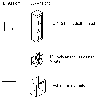

Der erste Schritt beim Entwerfen eines Elektroplans, wie eines Plans für Strom und Beleuchtung, ist in der Regel, die Geräte und Schalttafeln an den entsprechenden Positionen im Grundriss zu platzieren. AutoCAD MEP 2022 toolset besitzt eine Bibliothek von Elektrogeräten, die die meisten Elemente enthält, die Sie für die Erstellung Ihres Plans benötigen:
In der Regel fügen Sie Geräte in der in Draufsicht hinzu, um Werkpläne zu erstellen. Sie können die Bauteile aber auch in anderen Ansichten anzeigen. In der 3D-Ansicht eines Elektrosystems können Sie z. B. die tatsächliche Geometrie der Geräte anzeigen, während sie in einer 2D-Draufsicht als Einliniensymbole dargestellt werden.
Beispiele von Elektrogeräten
