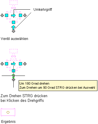

Mit Umkehrgriffen in Pfeilform (  ) können Sie Rohr-Inline-Bauteile, Formstücke und Abzweige um 180 oder 90 Grad in die vom Griff angegebene Richtung drehen.
Drehen eines Dreiwegventils um 90 Grad in der Draufsicht

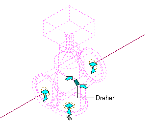

In isometrischen Ansichten können Sie durch die rautenförmigen Drehungsgriffe (  ) das Objekt um die Mittellinie auf einen bestimmten Winkel drehen.
