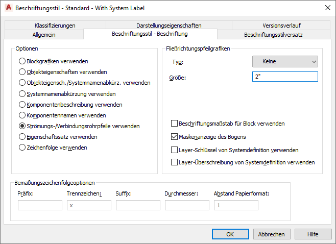

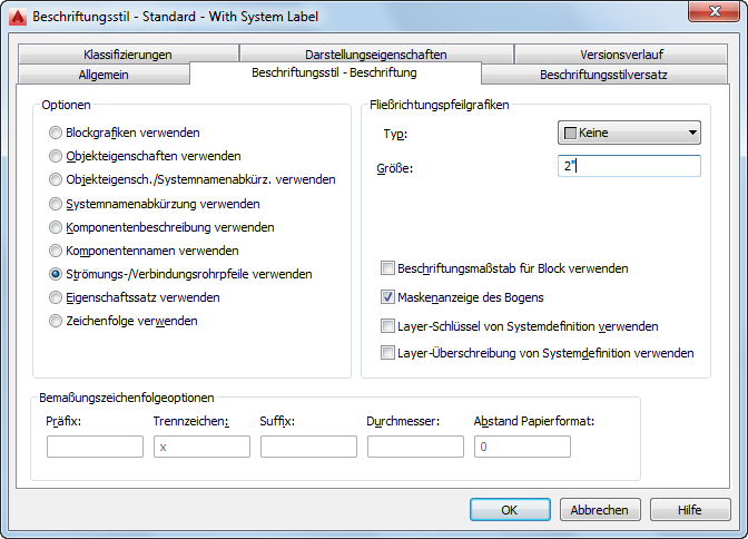

Sie können die Optionen der Registerkarte Beschriftungsstil - Beschriftung dazu verwenden, um anzugeben, wie die Objektinformationen in der Beschriftung dargestellt wird.
So stellen Sie die Eigenschaften von Beschriftungsstil - Beschriftung ein

| Strömungs-/Verbindungsrohrpfeile verwenden |
Gibt mit einem Pfeil die Strömungs-/Verbindungsrohr-Richtung an. Strömungs-/Verbindungsrohrpfeile werden als Blockgrafiken dargestellt. Sie können diese Art der Blockgrafik für die Darstellung auswählen. Wenn Sie einen eigenen, benutzerspezifischen Strömungs-/Verbindungsrohrpfeil-Stil verwenden möchten, wählen Sie die Option Pfeil für Strömungs-/Verbindungsrohrpfeiltyp verwenden und wählen im Dialogfeld Benutzerspezifischen Pfeilblock wählen den Stil aus. Wenn der Fließrichtungspfeil entsprechend den Änderungen am Beschriftungsmaßstab skaliert werden soll, aktivieren Sie die Option Anmerkungsskalierung für Block verwenden. Anmerkung: Die Einstellung Beschriftungsmaßstab für Block verwenden, nicht die Beschriftungseigenschaft in der ausgewählten Blockdefinition, entscheidet darüber, ob ein Beschriftungsbogen-Stil eine Beschriftung ist. Weitere Informationen finden Sie unter "Beschriftungsmaßstäbe".
