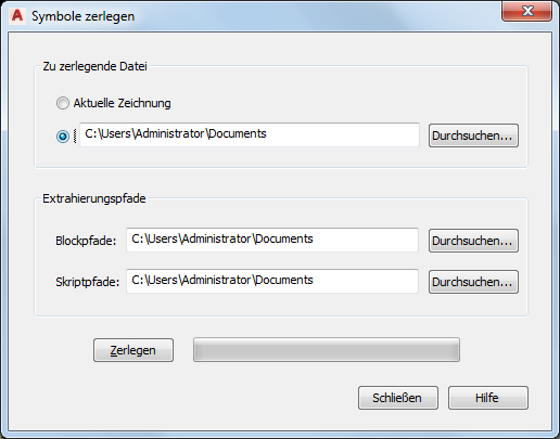

So wandeln Sie einen Satz von Gerätestilen in die zugehörigen Blöcke um
| Was möchten Sie tun... | Aktion... |
| Umwandeln der Gerätestile in der momentan in AutoCAD MEP 2022 toolsetgeöffneten Zeichnung | Klicken Sie auf Aktuelle Zeichnung. |
| Umwandeln der Gerätestile in einer lokal gespeicherten Zeichnung | Klicken Sie auf das Optionsfeld neben dem Dateipfad, klicken Sie auf Durchsuchen, wählen Sie die gewünschte Zeichnungsdatei aus und klicken Sie auf Öffnen. |
Enthält der gewählte Ordner bereits Zeichnungen, werden Sie während der Umwandlung gegebenenfalls gefragt, ob Zeichnungen mit demselben Namen überschrieben werden sollen.
| Erstellen eines neuen Skripts | Geben Sie im Dialogfeld Datei auswählen den Speicherort für das neue Skript an, geben Sie einen Namen ein, und klicken Sie auf Speichern. |
| Überschreiben des Inhalts eines bestehenden Skripts | Wählen Sie im Dialogfeld Datei auswählen die Zeichnung aus, und klicken Sie zuerst auf Speichern und dann auf Ja, um zu bestätigen, dass der Inhalt der Zeichnung überschrieben werden kann. |
Die Gerätestile werden in die Blöcke umgewandelt, die in den Stilansichten verwendet werden, und es wird ein dazugehöriges Skript auf der Basis der Stildefinitionen erzeugt.
Sie können jetzt die Blöcke und das Skript ändern und anschließend zum Erstellen neuer Gerätestile die geänderten Werte verwenden.
