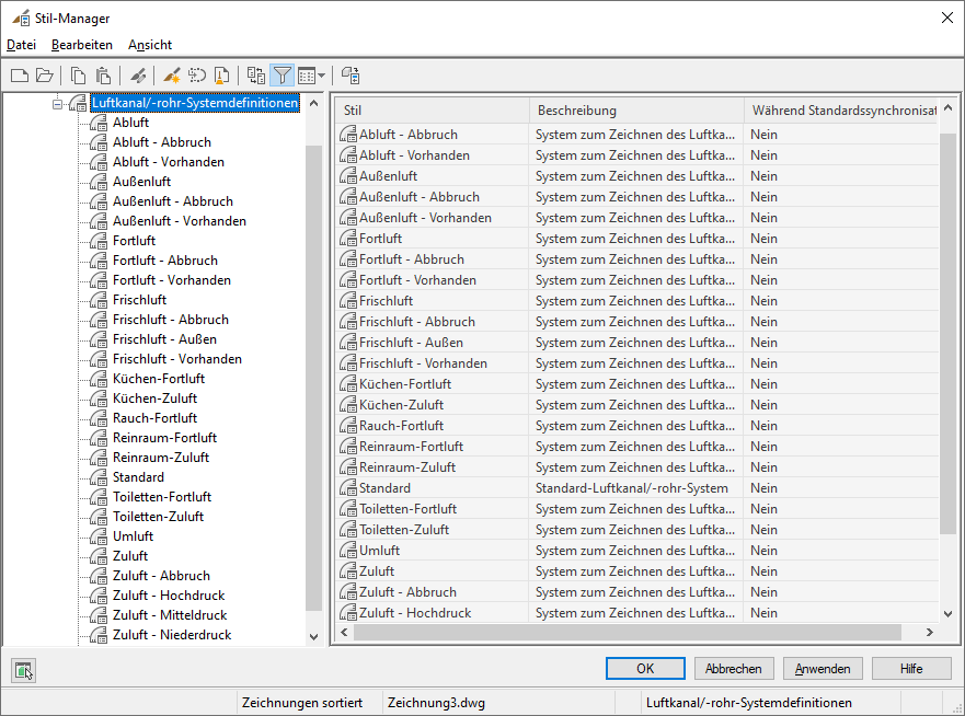

Systeme sind stilbasiert. Daher greifen Sie über den Stil-Manager darauf zu.
Luftkanal/-rohr-Systeme
Systeme werden über AutoCAD MEP 2022 toolset-Vorlagen geladen. Wenn Sie keine AutoCAD MEP 2022 toolset-Vorlage verwenden, können Sie über den Stil-Manager Systemdefinitionen aus anderen Zeichnungen importieren. Weitere Systemdefinitionen sind in der Datei System Definitions.dwg zu finden, die sich in einem Unterordner des folgenden Verzeichnisses befindet: \ProgramData\Autodesk\MEP <version>\deu\Styles.
