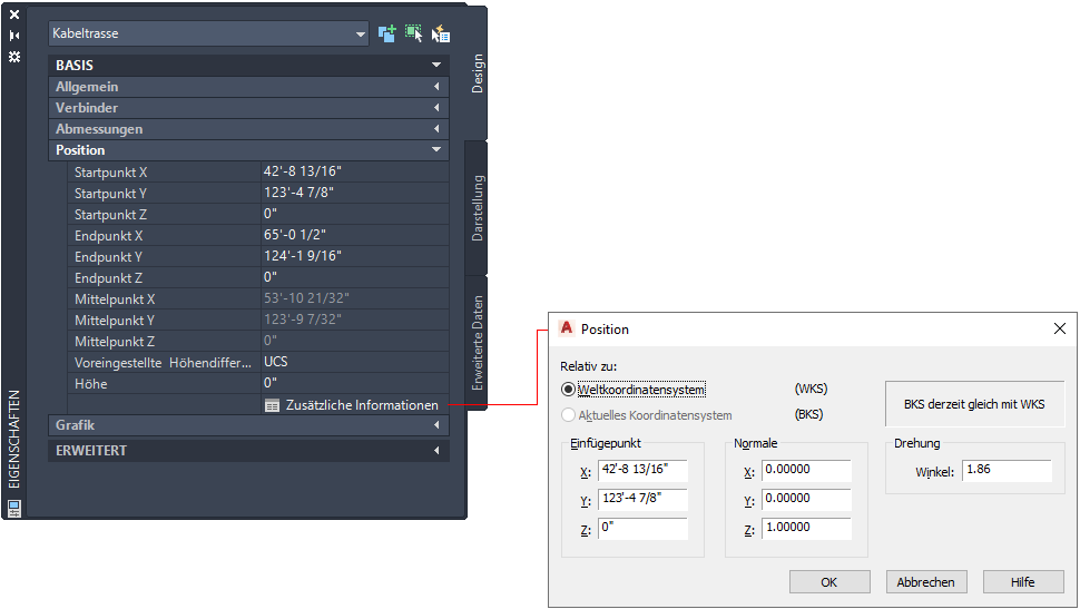

Teileposition
Sie können Informationen zur Bauteilposition anzeigen und die X-, Y- und Z-Koordinaten des Einfügepunkts relativ zum aktuellen Koordinatensystem und Drehwinkel des Bauteils anzeigen und ändern. Sie können auch die Erhebung, Start-, Mittel- und Endpunkt angeben. Positionsdetails sind in den Eigenschaftsdialogfeldern von Luftkanälen/-rohren oder MV-Bauteilen verfügbar. Bei anderen Bauteilen, wie beispielsweise den im Folgenden gezeigten Kabeltrassen, klicken Sie auf der Eigenschaftenpalette auf (Zusätzliche Informationen), um das Dialogfeld Position zu öffnen.
Positionseigenschaften für Kabeltrasse
