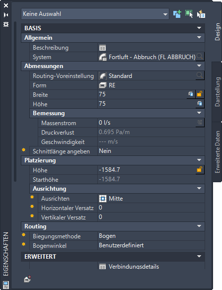

Die Anzeige der erweiterten Eigenschaften ist standardmäßig reduziert. Klicken Sie zum Anzeigen der erweiterten Eigenschaften auf (Abwärtspfeil).
Eigenschaften | Aktion | Auswahlmöglichkeiten |
Verbindungsdetails |
Klicken Sie auf |
Innendämmungsdicke |
Geben Sie die Innendämmungsdicke für das Luftkanal/-rohr-Segment ein. |
0 (Standardeinstellung) |
Isolierungsstärke |
Geben Sie die Isolierungsstärke für das Luftkanal/-rohr-Segment ein. |
***Zugeordnete Planungs-ID | Gibt die Planungs-ID des für die Luftkanal/-rohr-Fertigung verwendeten Luftkanal/-rohr-Formstücks an. |
Routing | Aktion | Auswahlmöglichkeiten |
*Gefälleformat |
Gibt das aktuelle Gefälleformat an. Das Gefälleformat wirkt sich auf die Eigenschaft Gefälle aus (beispielsweise als Bruchzahl, Dezimalzahl oder Prozentsatz). Anmerkung: Klicken Sie auf
Verfügbare Gefälleformate:
*Gefälle |
Gibt einen Gefällewert (Höhe/Strecke in früheren Versionen) an, der das Gefälleformat widerspiegelt. Anmerkung: Wenn Sie den Gefällewert beim Hinzufügen weiterer Luftkanal/-rohr-Bauteile zu einer Strecke ändern, wird ein Formstück hinzugefügt, um das Gefälle anzupassen.
*Abzweigformstück |
Wählen Sie eine Formstückkombination, die Sie beim Hinzufügen eines Abzweigs verwenden möchten. |
*Regler-Luftkanal/-rohr-Verbindung |
Geben Sie die Methode zum Verbinden von Reglern mit Luftkanälen/-rohren an. |
**Formstück-Einstellungen |
Klicken Sie auf ![]() |
*Voreinstellungen |
Klicken Sie auf |
Beschriftungen | Aktion | Auswahlmöglichkeiten |
Stil |
Geben Sie den Beschriftungsstil für die Luftkanal/-rohr-Strecke an. |
Fließrichtungspfeile | Aktion | Auswahlmöglichkeiten |
Stil |
Wählen Sie den Fließrichtungspfeilstil für die Luftkanal/-rohr-Strecke aus. |

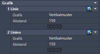

**Grafik | Aktion | Auswahlmöglichkeiten |
**Grafik | Gibt das Muster für das Flexrohr an. Anmerkung: Weitere Informationen finden Sie unter "Zeichnen von Flexrohren".
***Leitbleche | Aktion | Auswahlmöglichkeiten |
**Grafik | Geben Sie an, ob dem Luftkanal/-rohr-Formstück Leitbleche hinzugefügt werden. Anmerkung: Weitere Informationen finden Sie unter "Zeichnen von Flexrohren".
