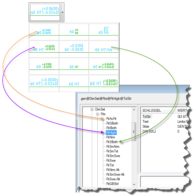

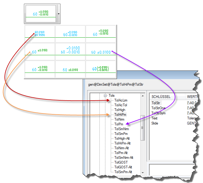

Die Miniaturansichten von Toleranzdarstellungen in der Dropdown-Liste Toleranz entsprechen den ersten acht Einträgen unter Acad/M > DimSet > Tols im System-Editor. Die Namen dieser Einträge beginnen mit Tol (Beispiel: TolHigh). Die restlichen Einträge beziehen sich auf die Darstellung der Toleranzen in Alternativeinheiten. Ihre Namen enden mit "-Alt." Beispiel: TolHigh-Alt ist die Darstellung der Toleranz in Alternativeinheiten von TolHigh.
Die Einträge unter Acad/M DimSet
Tols entsprechen von oben nach unten den Toleranzdarstellungen in der Liste von links nach rechts.
Wie bei den Toleranzen entsprechen die zwölf Darstellungen der Liste im Dialogfeld Passungsdarstellungen den ersten elf Einträgen unter Acad/M > DimSet >Fits im System-Editor. Die Namen dieser Einträge beginnen mit "Fit" (Beispiel: FitNrm). Die restlichen Einträge beziehen sich auf die Darstellung der Passungen in Alternativeinheiten. Ihre Namen enden mit "-Alt." Beispiel: FitNrm-Alt ist die Darstellung der Passung in Alternativeinheiten von FitNrm.
Fits entsprechen von oben nach unten den Toleranzdarstellungen in der Liste Passungsdarstellung von links nach rechts.

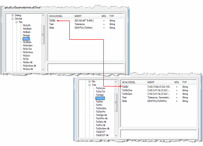

Die Schlüssel für die Einträge unter Fits und Tols sind gleich, unabhängig davon, ob sich ein Eintrag auf eine Passung oder eine Toleranz bezieht.
Die Schlüssel und die Werte, die sie enthalten, sind:
Dia |
Enthält den Namen der Grafik, die auf der Schaltfläche angezeigt wird. Dies ist gewöhnlich der Name einer mit dem Befehl MSLIDE erstellten Diadatei (*.sld). |
Text |
Enthält den Text für die Schaltflächenbezeichnung. |
TolStr |
Enthält den Toleranzausdruck. In der Regel eine Kombination aus MTEXT-Formatcodes und Sonderzeichen. |
TolStrSym |
Enthält den Toleranzausdruck, der für symmetrische Toleranzen verwendet wird, wo die Toleranz in der Form ±; 9.9999 ausgedrückt wird. Wenn dieser Schlüssel nicht vorhanden ist, geht das System entsprechend TolStr vor. |
TolStrOne |
Enthält den Toleranzausdruck, der für einseitige Toleranzen verwendet wird. Wenn dieser Schlüssel nicht vorhanden ist, geht das System entsprechend TolStr vor. |
TolStrNeg |
Enthält den Toleranzausdruck, der für einseitige Toleranzen verwendet wird, wenn die Nicht-Null-Toleranz negativ ist. Wenn dieser Schlüssel nicht vorhanden ist, geht das System entsprechend TolStrOne vor. |
DIM__ |
Enthält einen numerischen Wert, der für die Einstellung einer AutoCAD-Bemaßungsvariablen mit demselben Namen wie dieser Schlüssel verwendet wird. |
