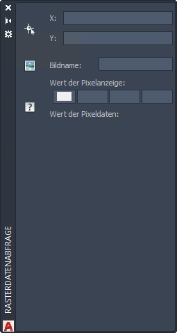

Dialogfeld Rasterdatenabfrage
In diesem Dialogfeld können Sie an der Cursorposition im Bild Pixeldatenwerte anzeigen.
Dieses Dialogfeld kann ähnlich wie der Bild-Manager gleitend oder fixiert im linken Bereich des Hauptfensters angezeigt werden.
Koordinatensystem
Legt das Koordinatensystem des Bilds fest; die Option Nicht festgelegt ist ausgewählt, wenn kein Koordinatensystem zugewiesen ist. Diese Option wird nur angezeigt, wenn AutoCAD Raster Design Toolset in AutoCAD Map 3D Toolset ausgeführt wird oder eine Zeichnung mit aktiviertem GIS-Koordinatensystem geöffnet ist.
Transformation wählen
Öffnet das Dialogfeld Globales Koordinatensystem auswählen, in dem Sie ein Koordinatensystem für das Bild auswählen können.
Cursorverfolgung
Gibt die X-, Y-Position des Cursors an. Dabei handelt es sich gewöhnlich um AutoCAD World-Koordinaten, sofern keine Transformationsvereinbarung zwischen dem Zeichnungskoordinatensystem und dem Arbeitskoordinatensystem besteht.
Zeiger auf Koordinaten schieben
Schickt den Cursor an die unter Cursorverfolgung angegebenen Koordinaten. Klicken Sie mit der rechten Maustaste, um weitere Optionen zu erhalten.
Bilddaten
Gibt den Namen der aktuellen Bildeinfügung an.
Bild wählen
Fragt ein anderes Bild ab. Klicken Sie mit der rechten Maustaste, um weitere Optionen zu erhalten.
Pixelanzeigefarbe
Gibt die angezeigten Farbwerte der Pixel unter dem Cursor an.
Wert der Pixeldaten
Gibt weitere Datenwerte der Pixel unter dem Cursor an. Die Werte hängen vom Bildtyp ab. Ein Indexfarben- oder Graustufenbild kann z. B. die Werte 0-255 haben. Wenn das Bild im 32-Bit-Gleitkommaformat mit Palettenfarbkarte vorliegt, kann es sich bei den Daten hier je nach Farbkarte um Erhebung, Neigung oder Aussehen handeln.
