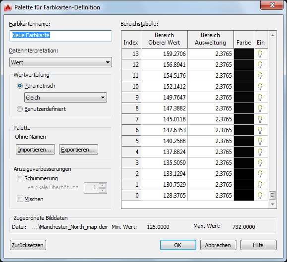

Mit AutoCAD Raster Design Toolset können Sie eine DEM-Fläche anzeigen, die nach Erhebung, Neigung oder Seitenverhältnis (Neigungsrichtung) farbcodiert ist. Geben Sie im Dialogfeld Palette für Farbkarten-Definition an, welche dieser Attribute angezeigt werden sollen. Legen Sie dann die Zahl der Wertebereiche, die Farbe für die einzelnen Bereiche und die Strategie für die Verteilung der Bereiche über die gesamten Datenwerte fest.
Wenn Sie die Werteverteilung festlegen, können Sie eine gleiche, eine Quantil- oder eine Standardabweichung wählen. Wählen Sie für einen herkömmlichen Kartenstil eine gleiche Verteilung der Bereiche aus. Wenn sich die Datenpunkte um einen bestimmten Wert konzentrieren und diese Teilmenge von Bereichen detaillierter angezeigt werden soll, können Sie eine Quantil-Verteilung von Bereichen auswählen, bei der in jedem Bereich dieselbe Anzahl von Datenpunkten platziert wird. Die dritte Option ist die Standardabweichungsverteilung, bei der die Bereiche symmetrisch oberhalb und unterhalb des arithmetischen Mittelwerts der Daten aufgeteilt werden. Diese Verteilung empfiehlt sich insbesondere für die Darstellung des Durchschnittsbereichs oder dominanter Trends in der Oberflächenneigung und -erhebung.
