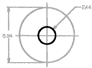

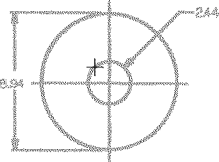

Dieser Objekttyp ist nur in bitonalen Bildern verfügbar. Das folgende Beispiel wurde mit der intelligenten Auswahlmethode für Grundkörper definiert. AutoCAD Raster Design Toolset erkennt den Kreis und definiert das Objekt als einen kreisförmigen Grundkörper.
Mit der intelligenten Auswahl ausgewähltes Objekt |
Durch die Auswahl definierter Grundkörper |
