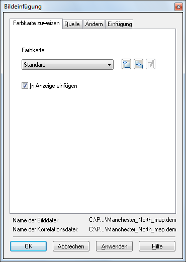

Satellitenbilder und andere multispektrale Daten enthalten ein gesondertes Bild für jedes Datenband in der Dateigruppe. Die Gruppe kann beispielsweise Bilder für rote, grüne, blaue und infrarote Datenbänder enthalten. Wenn Sie eine Farbkarte für die Bandzuordung in AutoCAD Raster Design Toolset verwenden, können Sie verschiedene Bänder kombinieren, um Merkmale in Bilddaten hervorzuheben.
Sie können ganz einfach im Dialogfeld Bildeinfügung jedem Farbkanal ein Datenband zuordnen und angeben, welcher Kanal in die Anzeige aufgenommen werden soll. Sie können die Bandzuordnung jederzeit ändern und die Ergebnisse auf dem Bildschirm einsehen.
