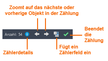

Rasche und präzise Zählung der Instanzen von Objekten in einer Zeichnung. Sie können eine Tabelle mit den Anzahldaten in die aktuelle Zeichnung einfügen.
oder
, um die Anzahlpalette zu öffnen und weitere Details anzuzeigen.
