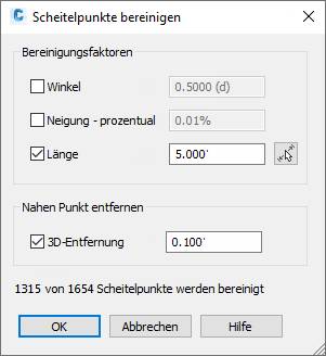

In Abbildung 16 ist das Dialogfeld für die Konfiguration des Bereinigungsvorgangs dargestellt. Hier können Sie die anzuwendenden Bereinigungsfaktoren angeben, numerische Werte anpassen und sich die Ergebnisse anzeigen lassen, bevor Sie die Konfiguration zuweisen. Klicken Sie in diesem Dialogfeld auf die Schaltfläche Hilfe, und rufen Sie das Hilfethema zur Bereinigung auf, um mehr darüber zu erfahren, wie Sie mit diesen Steuerelementen die besten Ergebnisse erzielen können.
Abbildung 16: Steuerelemente zum Bereinigen
