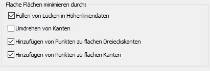

Wenn Sie Höhenlinien zu einer DGM-Definition hinzufügen, enthält das Dialogfeld Höhenliniendaten hinzufügen Standardeinstellungen zum Minimieren ebener Flächen (siehe Abbildung 6).
Abbildung 6: Standardeinstellungen beim Hinzufügen von Höhenliniendaten
Werden alle Höhenliniendaten in einem Vorgang hinzugefügt, können Sie mithilfe der drei in Abbildung 6 dargestellten Standardeinstellungen die Höhenlinien bearbeiten und ein exakteres DGM erstellen. Autodesk Civil 3D korrigiert anhand dieser Optionen ebene Flächen, indem die umgebenden Höhen überprüft, neue Punkte interpoliert und Dreiecke unterteilt werden.
Wenn Sie die Höhenliniendaten in zwei oder mehr Vorgängen hinzufügen, deaktivieren Sie die Kontrollkästchen für die ersten Stapel, damit die Höhenlinien nicht basierend auf unvollständigen Daten bearbeitet werden. Wählen Sie erst beim Hinzufügen des letzten Stapels Höhenliniendaten die drei Kontrollkästchen aus, sodass die Höhenlinien auf Grundlage des vollständigen Datensatzes korrigiert werden.
