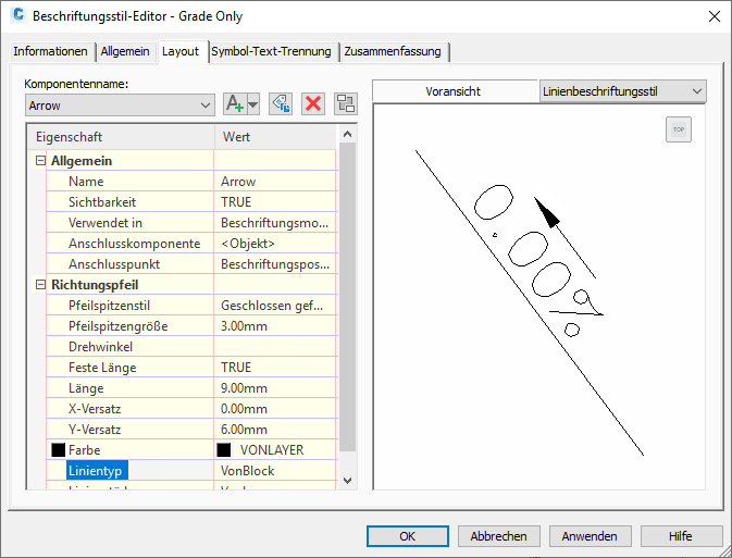

Verwenden Sie einen Ausdruck, um die Richtungspfeile in diesem Beschriftungsstil so zu konfigurieren, dass sie in die Neigungsrichtung abwärts zeigen, was möglicherweise hilfreicher ist. Bearbeiten Sie hierzu die Pfeilkomponente des Stils Grade Only, wie in Abbildung 6 dargestellt.
Abbildung 6: Konfiguration von Pfeilen vom Typ Neigungsüberprüfung im Beschriftungsstil Grade Only
