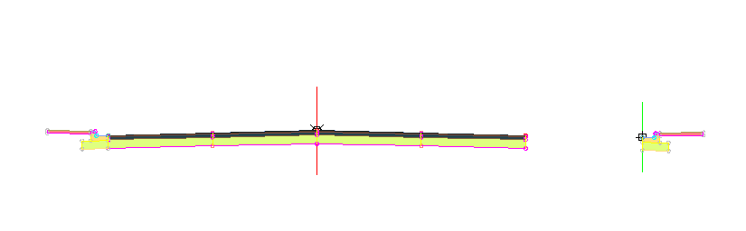

Verwenden Sie einen Querverschnittversatz, um einen Punkt auf einem Querschnittsbestandteil einer sekundären horizontalen Basislinie (welche eine Achse oder eine Elementkante sein kann) zuzuordnen. Dies kann besonders in einem 3D-Profilkörperbereich wie z. B. einer Straßenbucht oder einer Fahrspurverbreiterung nützlich sein.
Abbildung 4: Querschnitt mit Versatz
In Abbildung 4 ist ein Querschnitt mit einem Versatz auf dem Bordstein-Querschnittsbestandteil auf einer Seite der Straße dargestellt. Dieser Versatz kann einer horizontalen Basislinie zugeordnet werden, durch die die äußere Straßenkante definiert wird, die verbreitert wird, um in einen Abbiegefahrstreifen oder eine Ausfahrt überzugehen.
