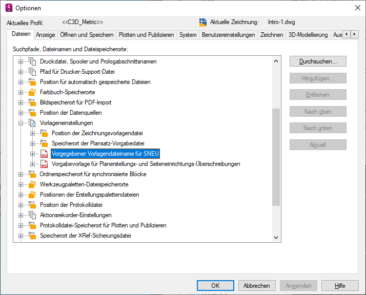

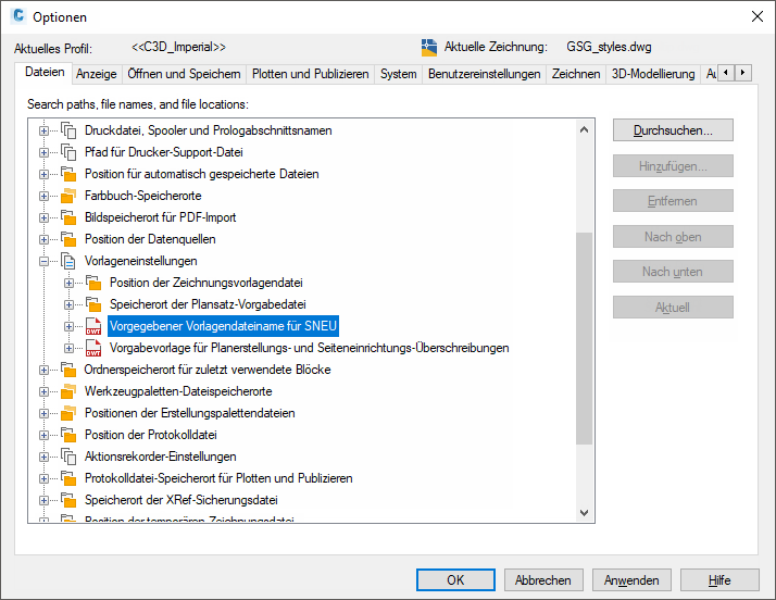

So ändern Sie die Standardvorlage
  1. Geben Sie in der Befehlszeile Optionen ein.
  2. Erweitern Sie im Dialogfeld Optionen auf der Registerkarte Dateien die Option Vorlageneinstellungen.
  3. Ändern Sie den Wert für Vorgegebener Vorlagendateiname für SNEU in die Vorlage, die Sie verwenden möchten.
Abbildung 1: Festlegen der Standardvorlage
