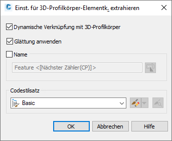

Ein optimales Verfahren ist, im Dialogfeld Einst. für 3D-Profilkörper-Elementk. extrahieren die Option Dynamische Verknüpfung zu aktivieren (siehe Abbildung 35), sodass in diesem Beispiel alle Aktualisierungen des 3D-Profilkörpers auch auf die Verschneidung in diesem Bereich angewendet werden. Außerdem sind Einstellungen zum Glätten vorhanden, um die Bildung der Elementkante um einen geschwungenen Bereich herum zu steuern. Weitere Informationen finden Sie unter Elementkantenglättung.
Abbildung 35: Aktivieren der Option für die dynamische Verknüpfung
