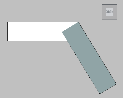

Ein Bild davon, wie Autodesk Civil 3D Verschneidungen erstellt, können Sie sich anhand einiger Beispiele von sich überschneidenden Schnittpunkten machen. In Abbildung 10 ist die Draufsicht auf zwei überlappende Verschneidungen dargestellt. Das linke Segment hat eine Neigung von 0 %, während das rechte Segment eine steile Neigung von 100 % mit einer Querneigung von 2:1 aufweist.
Abbildung 10: Draufsicht auf zwei sich überschneidende Verschneidungen
