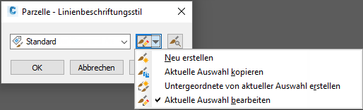

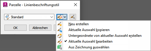

  1. Wählen Sie eine Beschriftung aus, klicken Sie mit der rechten Maustaste, und wählen Sie Beschriftungsstil bearbeiten.
  2. Hierdurch wird das Dialogfeld <Objekt> Beschriftungsstil (siehe Abbildung 12) aufgerufen, in dem Sie mehrere Befehle zum Erstellen eines neuen Stils, zum Kopieren des vorhandenen oder des untergeordneten Stils oder zum Bearbeiten des derzeit ausgewählten Stils ausführen können.
    Anmerkung:
    Der Beschriftungsstil-Editor wird geöffnet, wenn Sie Aktuelle Auswahl bearbeiten auswählen.
Abbildung 12: Dialogfeld für den Zugriff auf die Werkzeuge zum Bearbeiten von Beschriftungsstilen
