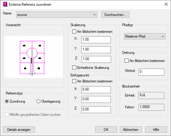

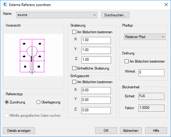

  1. Erweitern Sie die Ansicht von current.dwg, und klicken Sie auf Registerkarte Einfügen Gruppe Referenz Zuordnen. Navigieren Sie im Dialogfeld Referenzdatei auswählen zur Datei source.dwg, wählen Sie diese aus, und klicken Sie auf Öffnen.
  2. Geben Sie im Dialogfeld Externe Referenz als Einfügepunkt 0,0,0, als Skalierung 1,1,1 und als Drehwinkel 0 an.
    Es wird empfohlen, als Pfadtyp den relativen Pfad festzulegen.
    Abbildung 15: Erforderliche Einstellungen für XRef-Beschriftungen
  3. Klicken Sie auf OK.
